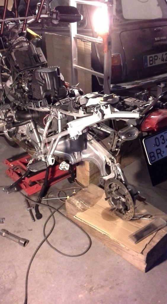

Quando se para a nossa Máquina para beber um café e passados uns minutos se volta para tornar a seguir viagem e se repara numa pequena poça de óleo no chão o resultado final é isto:

Caixa de velocidades fora:

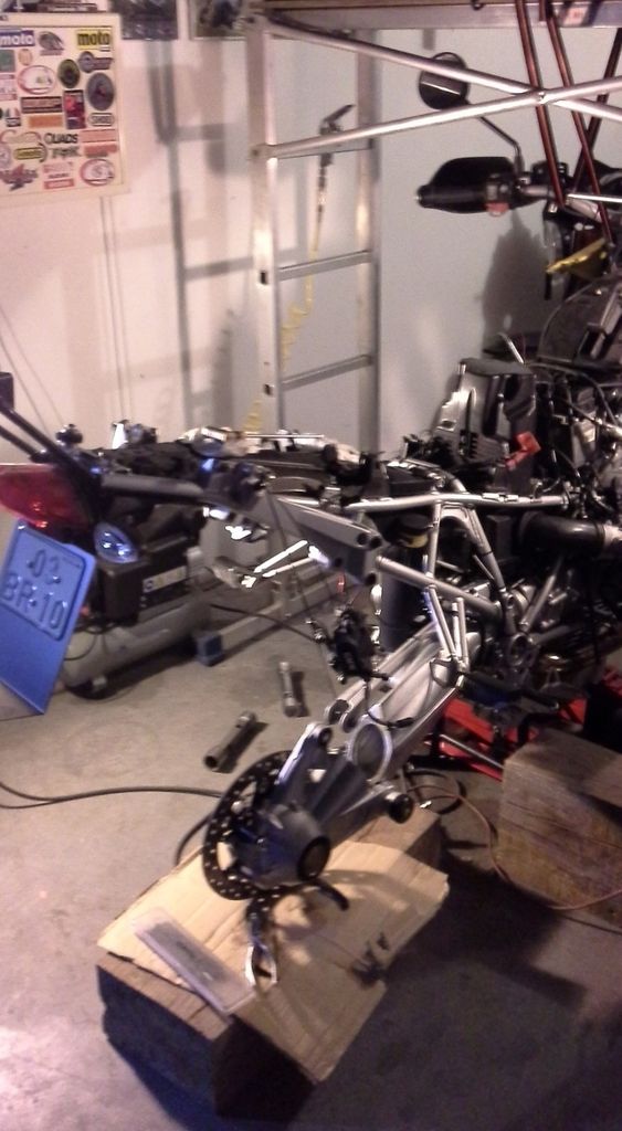

E toca a desmontar para descobrir de onde vinha o óleo...!!!

Neste momento a Bomba já anda mas levou um tempo até voltar a colocar tudo novamente no sítio.
Tive de arranjar todos os dados da oficina com os apertos certos, mandar fazer peças para retirar e montar alguns elementos da mota.
Não foi fácil arranjar isso tudo, quanto á mão de obra foi toda feita em casa quando o tempo o permitia.
Sangrar o sistema de Abs era o que mais temia, não é para todos, mas consegui o esquema.
Fiquei com o Curso completo de GS 1200.
Vou tentar colocar mais umas fotos do trabalho realizado

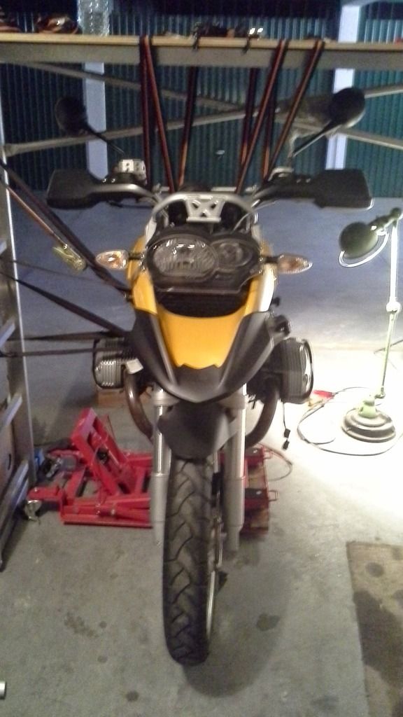

No dia seguinte fui á garagem para tentar analisar a situação e ver a fundo de onde escorria o líquido.
Analisando bem reparei que o líquido era de cor avermelhada por isso era óleo do motor e não da caixa de velocidades.
Agora só faltava analisar e ver de onde vinha esse óleo!
Analisando bem reparei que o óleo escorria entre a união da caixa de velocidades e o motor, o que só poderia ser um retentor e o mais provável seria o da cambota.
Só havia uma solução caixa de velocidades fora e analisar bem a situação...!!!
Nunca tinha realizado uma intervenção mecânica numa BMW a não ser mudar óleo e filtros, sei que iria ser um trabalho moroso mas não tinha outra alternativa senão partir para este fardo.
