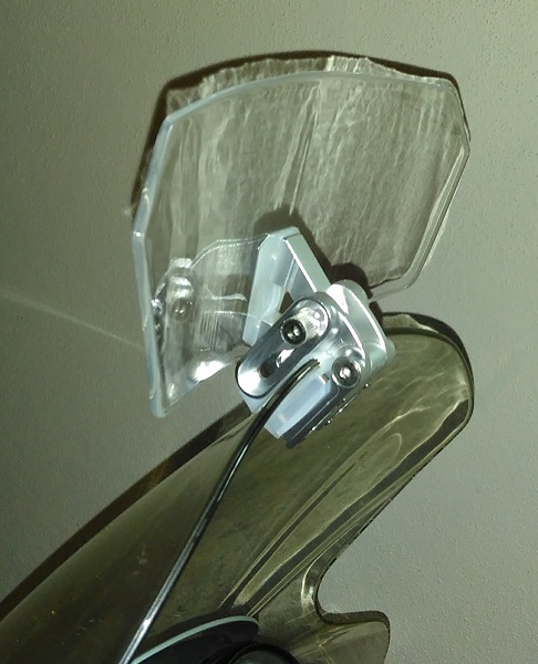

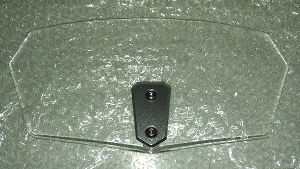

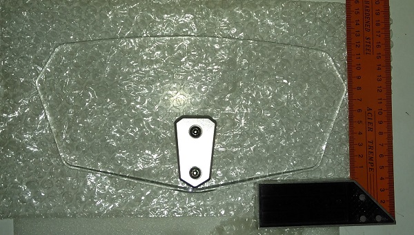

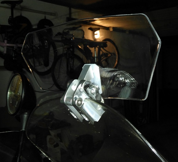

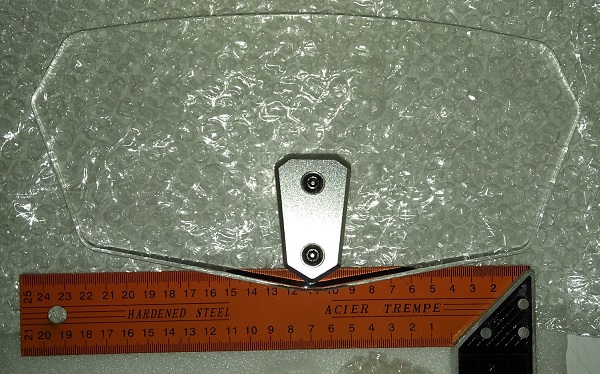

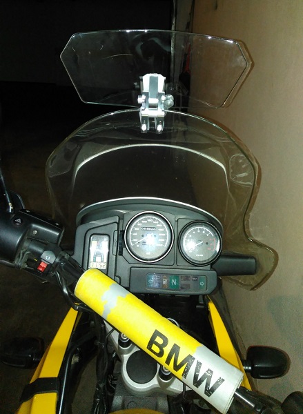

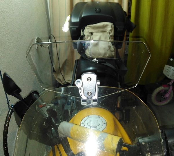

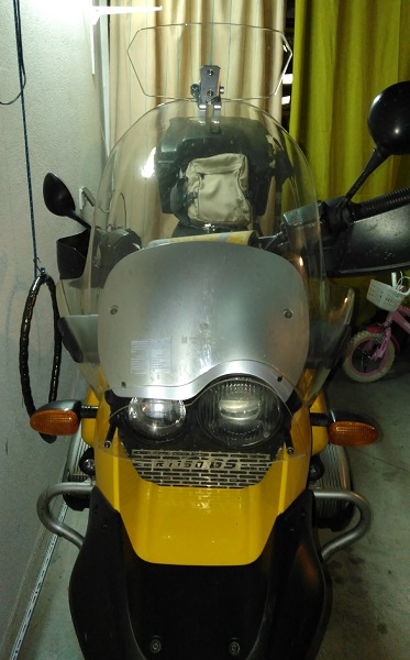

Pois é, depois de vários estudos sobre o tema, de muitas indecisões, mas principalmente porque me fartei do barulho e vento que sentia comprei o spoiler.
Não era a minha primeira, nem segunda opção, mas depois de experimentar posso dizer a quem tinha as mesmas dúvidas que eu, que resulta mesmo.
O ruído diminuiu imenso e o conforto é francamente substancial. O motor já se ouve em todo o seu rigor e claro está, com menos ruído a mais velocidade se rola.
Comprei um no ebay, baixo preço e posso dizer-vos que é uma cópia do que experimentei da Givi em termos estéticos pelo menos e por 1/4 do preço.
Em termos estéticos nunca adorei os spoilers, continuo a não adorar mas a sua funcionalidade é inquestionável.
Aqui está ele.
Boas curvas!

Ainda bem que encontrou a solução, tenho um amigo com o mesmo problema e fez a mesma opção está ele também muito satisfeito! :D
Votos de boas e rápidas melhoras na cervical para que possa restabelecer a normalidade
